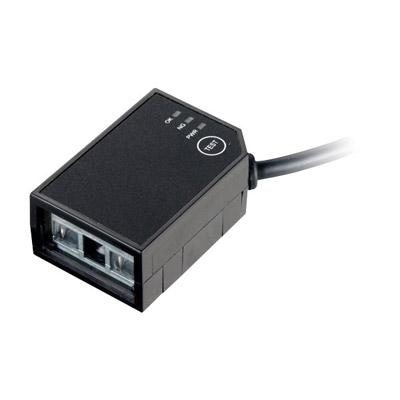

LECTEUR CODES BARRES CCD DE POCHE USB
Ce scanner de poche laser pour codes-barres est équipé d'un écran LCD ( 4 x 16 caractères) avec une horloge qui donne l'heure en temps réel. Il vous avertit par bip sonore et voyant LED lorsque le code-barres est décodé. La mémoire morte EEPROM de 64K emb
237,43 €
7,45 €

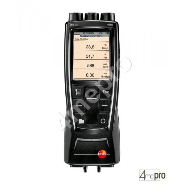

Anémomètre Multifonctions Testo 480
Avec sondes intelligentes à mémoire EEPROM destinée à informer l'utilisateur sur le prochain étalonnage Valeurs affichées = valeurs corrigées (Corrections de mesure mémorisées à travers le logiciel dans la sonde. Correction automatique par la sonde, en fon
4mepro10 jours
1 338 €
Ce scanner de poche laser pour codes-barres est équipé d'un écran LCD avec une horloge qui donne l'heure en temps réel. Il vous avertit par bip sonore et voyant LED lorsque le code-barres est décodé. La mémoire morte EEPROM de 64K embarquée vous permet d
Ce scanner de poche laser pour codes-barres est équipé d'un écran LCD avec une horloge qui donne l'heure en temps réel. Il vous avertit par bip sonore et voyant LED lorsque le code-barres est décodé. La mémoire morte EEPROM de 64K embarquée vous permet de
Welcome Office24 heures
324 €
